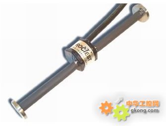

产品名称: EM 埋入式应变计
型  号:
品  牌: 数泰科技
产品型号: EM
原产地: 加拿大Roctest 公司
用途:EM系列弦式应变计是直接埋入混凝土中测量由应力变化而引起的应变。在已知混凝土弹性模量时,考虑温度补偿、蠕变以及化学反应的影响,也可以评估内部应力。通常埋入于以下结构内部使用: 1.大坝; 2.核电厂; 3.桥梁、天桥; 4.高层建筑; 5.港口; 6.隧洞; 7.建筑基础、挡墙、衬砌、底板、桩等
产品概述:
EM系列弦式应变计由一根管子连接两个圆形法兰盘端块组成,管内安装有经热处理的高抗拉强度钢丝,钢丝由固定在两端的O型圈密封在管内。两端平滑的圆形法兰盘可将混凝土变形传递到钢丝上,其一端有顶压弹簧和测微螺丝,根据被测结构是否经受拉伸、压缩或拉压两种可能性而调整初始钢丝的预拉程度。电磁线圈安装在管外中间位置,混凝土中产生的应变改变了钢丝的张力,从而也就改变了其共振频率。
读数仪在电磁线圈中的各个频率段所产生的电压脉冲迫使钢丝振动,该振动在线圈中产生交流电压。读数仪通过选择相应于所产生的峰值电压的频率,即钢丝的共振频率,或显示其周期或显示为应变线性值。
EM-5是标准型号,用于以上提及的不同结构中。EM-10用于埋入含粗骨料的混凝土结构中。EM-2是短基距型,适于空间有限的实验室使用。
技术参数:
型号:              EM-2,EM-5,EM-10
量程:              3000με
分辨率:             EM-5:1με(最小)
                 EM-2和EM-10:0.4με
工作温度:            -20 ℃到+80 ℃
总长度:             50m(EM-2)
                 168m(EM-5)
                 254m(EM-10)
