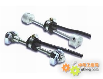

SM-5系列弦式应变计分两种,其主要区别是支撑固定的方式不同。SM-5A可以滑进两环状安装座之间,然后用安装螺栓固定;SM-5B通常两端由螺纹,可先将应变计置于安装支架上,再用六角螺母固定。SM-5型弦式应变计由一节管子连接两个端块组成,管内安装有一根经热处理的高抗拉强度钢丝,钢丝由固定在两端的两个O型圈密封在管内,电磁线圈则安装在管子中部缩径处。
SM-5型应变计的计算长度为6英寸,通常计算长度较长的平均测值可减小应力集中,这是其优于小型电阻式和粘结式应变计之处。
SM-5应变计的张紧度是可调的,一般设定在中等量程范围,也可调整到待测的拉伸或压缩范围,这明显优于工厂内设置的预拉应变计。
