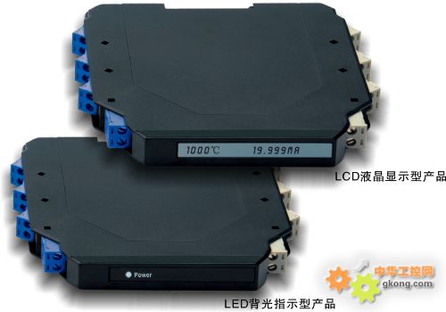

TCA-TP 通用信号输入隔离安全栅
·适用于现场危险区域的热电阻、热电偶、电阻型传感器或电压信号传感器,可以为变送器供电并接收4~20mA信号输入,也可以单独接受4~20mA电流源信号输入。经过隔离,转换为标准的直流信号输出至安全区的控制系统或其它仪表。
·通用信号输入隔离安全栅(以下简称为仪表)的输入类型和量程范围可以通过软件在计算机上进行编程设定。
·通过USB组态接口进行编程或通过HART协议编程设定可供选择。USB接口设置在仪表内部PCB板上。无需任何工具即可打开仪表盖板,可以方便地进行连接和编程设定。
·仪表有LCD液晶显示型和LED背光指示型可供选择,用户在选型订货时依据型谱中的代码给予选择指定。
·液晶显示型的仪表:采用了测量值、输出值同步液晶数字显示技术,可以从该仪表面板上观测实际输入测量值和标准的输出值。
·背光指示型仪表:仪表面板背部安置有LED背光源。通电,该仪表面板上的电源指示就会发亮。
