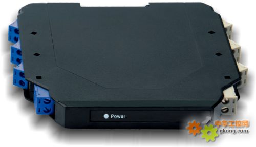

产品名称: TCA-TR热电阻输入温度变送隔离安全栅
型  号: TCA-TR
热电阻输入温度变送隔离安全栅
■ 特征
·本安输入回路
·适用于Pt100,Pt1000,Cu50,Cu100 等热电阻输入
·隔离输出4~20mA或1~5VDC
·输入-输出-电源以及各通道之间隔离
·LED背光电源指示
·高“路盘比”薄型16端子卡式结构,4.3mm/每路
·可扩展的基型型谱,多种通道形式可选
·模块化电路,小体积、低功耗、低噪声
·符合强标的1mm电压型磁电固体隔离
·执行GB3836.4-2010 新版标准。
■ 概述
TCA-TR 热电阻输入温度变送隔离安全栅
·适用于现场危险区域的热电阻信号输入,经过隔离,转换为标准的直流信号输出至安全区的控制系统或其它仪表。
·有多种通道形式可供选择, 通道形式有1入1出、1入2出、1入3出、
2入2出。
·直流电源供电, 供电电源—输入—输出以及各通道之间磁电隔离。
·电源指示采用LED背光设计。通电, 仪表面板上的电源指示就会发亮。
·薄型结构,外壳厚度为12.5mm。M3螺丝接线端子。
·可以与DCS、PLC等控制系统或其它仪表配套使用,广泛应用于工业生产过程中的各种温度检测及其控制系统。
