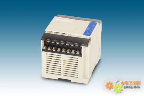

产品名称: 国产兼容三菱FX1S系列20点PLC
型  号: Sam1S-20MT/MR
产 品 说 明
1 .产品特点
● Sam1S - 2 0 MR/MT是完全自主研发的国产精品 ,具有可靠性高、抗干扰能 力强 、
价格低廉等特点,完全兼容三菱编程软件GX Develop和GX work2
● 器件采用先进 SMT(表面贴装 )生产工艺 ,结构美观大方
● 用户程序不但可以上传下载,还可以主动进行加密(自主开发加密软件),100%对程序进行加密,保护工程师的劳动成果
● 所有I /O全部采用 DCDC + 光电隔离 ,抗干扰能力强
● 多通信口 , COM1(RS422,人机界面通讯常用接口),COM2(选配,RS485,支持Modbus,支持人机,变频器等通讯设备)一体化紧凑型设计 ,长 ×宽 ×高为 75* 75 * 90mm
● 容易安装 ,使用 DIN 导轨或便利的固定孔安装
2 .技术指标
● 工作电源 AC 100~240V
● 单机控制规模 2 0点MR/MT
● 2 0路I / 0输入输出 ,其中输入1 2路,输出8路
● 内置2路最高 20 0 KHz高速脉冲输出
● 内置2组 A、B相正交编码器计数
● 6路外部中断输入,三个独立的定时器中断,六个独立的软件计算器中断
● 本机采用高性能进口工业级 ARM 芯片设计 ,可适应高电磁干扰的工业
环境
● 高速运算,基本指令每步0 . 1 uS ,应用指令每步1us
● 丰富的PLC指令集,与三菱指令兼容
● 支持离线模拟,在线模拟调试
● 丰富的软元件:64点定时器,512点辅助继电器,53点计数器,256点数据寄存器,128点状态寄存器
● CANBus 扩展接口 ,可以方便地连接模拟量输入输出 、I /O等扩展模块,
最多可支持1 6 0 0路I / 0输入输出
●程序空间为256K步, 16K掉电保持存储器
