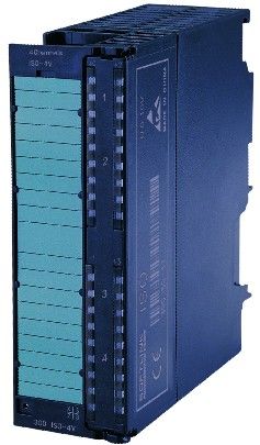

产品名称: 电压型隔离模块
型  号: 300 ISO-4V
价  格:
品  牌: SOFTLINK 欧辰
SOFTLINK/ISO系列信号隔离模块广泛应用于各类测量仪表、石油、化工、冶金、电力系统的过程控制等领域的各种标准模拟直流电压,直流电流信号隔离、转换的需要。产品内部采用电磁隔离技术,具有很好的温漂特性和线性度,精度等级为0.1%F.S.,可承受2500VDC的隔离电压,直接安装在标准300系列安装导轨上。
   该产品共有四组隔离通道可供选用,每个通道独立隔离,对应端口设有通道状态指示灯,极大地方便了客户的调试、使用及现场维护,同时采用模块化的结构设计,接线方便,安装方便。
产品描述
订货号
4输入4输出信号隔离 电压型
300 ISO-4V
技术参数
精度等级
0.1%F.S.
线性度等级
0.1%F.S.
温度漂移
0.0035%F.S./℃
隔离强度
2.5KVDC(时间1分钟,漏电流小于1mA,湿度<70%)
频率响应
15KHZ
绝缘电阻
100MΩ,500VDC(信号输入端、信号输出端、电流输入端、隔离电压输出端)
辅助电源
24V
工作温度
-25~71℃
环境湿度
10~90%(无凝露)
产品尺寸
40mm×125mm×120mm
产品可靠性
MTBF>50万小时
使用环境
不得在灰尘大,强烈震动和强腐蚀的环境下使用
