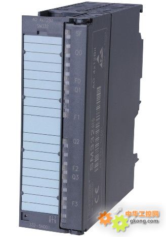

SM332模拟量输出模块
SOFTLINK 300的模拟量输出模块用于连接模拟量执行器,将PLC内部用的数字信号转换为过程用的模拟信号。
有极性反转保护,可以安全安装。
有用于诊断报警的错误灯和每通道错误指示灯。
由于功能兼容,SOFTLINK 300的模拟量输出模块可以与S7-300和VIPA 300V系统集成。
