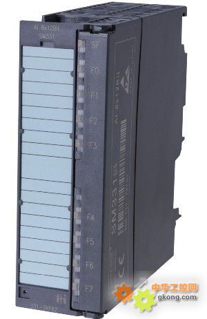

产品名称: SM331模拟量输入模块
型  号: 300 331-7KF02/300 331-1KF02
品  牌: SOFTLINK 欧辰
SOFTLINK 300的模拟量输入模块用于连接电压和电流传感器、电阻、热电偶、热电阻,将从过程传输来的模拟信号转换为PLC内部用的数字信号。
有极性反转保护,可以安全安装,可在硬件配置时进行参数设置(不需要进行硬件跳线)。
有用于诊断报警的错误灯和每通道错误指示灯。
由于功能兼容,SOFTLINK 300的模拟量输入模块可以与S7-300和VIPA 300V系统集成。
技术参数
订货号
300 331-7KF02
300 331-1KF01
输入通道
8
8
用于电阻测量
4
8
供电电压L+
24V DC
输入范围
电压
±80mV,±250mV,±500mV,
±1V(10MΩ)
±2.5V,±5V,±10V,1-5V(100KΩ)
±50mV,±500mV,
±1V (100MΩ)
±5V,±10V,0-10V,
1-5V(100KΩ)
电流
±3.2mA,±10mA,±20 mA,
0-20 mA,4-20 mA(50Ω)
±20 mA,0-20 mA,4-20 mA(100Ω)
电阻/热电阻
150Ω,300Ω,6000Ω,PT100,
Ni100(10MΩ)
0……600Ω,0……6KΩPT100,Ni100,Ni1000
(100MΩ)
热电偶
E,N,J,K,L (10MΩ)
分辨率
9/12/12/14位(400/60/50/10Hz)
13位(60/50Hz)
25℃时基本误差极限
0.6%
0.6%
过程报警
可组态
诊断报警
可组态
温度补偿
可内部补偿
信号屏蔽电缆长度
200m
200m
背板总线消耗电流
100mA
200mA
功耗
3W
1W
隔离
光隔
光隔
极性反转保护
有
尺寸(W×H×D),mm
40×125×120
40×125×120
重量
约250g
约250g
所需前连接器
20针
40针
