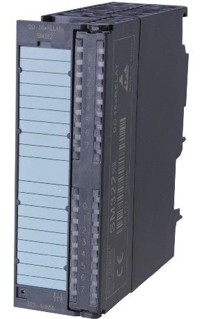

SOFTLINK 300的数字量输出模块用于连接电磁阀、接触器、小功率电机、灯和电机启动器,将S7-300内部信号电平转化为控制所需的外部数字信号的电平。
有故障报警,每字节输出有故障指示灯。
由于功能兼容,SOFTLINK 300的数字量输出模块可以与S7-300和VIPA 300V系统集成。
技术参数
订货号 |
300 322-1HF01 |
300 322-1HH01 |
300 322-1HH50 |
输出点数 |
8 |
16 |
16 |
额定负载电压 |
24-230V AC
24-120V DC |
24-230V AC
24-120V DC |
24-230V AC
24-120V DC |
输出开关频率 |
阻性,2Hz
感性,0.5Hz |
阻性,1Hz
感性,0.5Hz |
阻性,1Hz
感性,0.5Hz |
最大输出电流
阻性负载
感性负载 |
2A(230V AC),2A(24V DC)
2A(230V AC),2A(24V DC) |
每组电流总和 |
5A |
8A |
2A |
信号电缆长度
无屏蔽
有屏蔽 |
600m
1000m |
600m
1000m |
600m
1000m |
空载电流消耗L+ |
110mA |
250mA |
250mA |
背板总线电流消耗 |
40mA |
100mA |
100mA |
功耗 |
2.2W |
5W |
6W |
隔离, 分组数 |
光隔,2个一组 |
光隔,8个一组 |
光隔,1个一组 |
极性反转保护 |
有 |
有 |
有 |
尺寸(W×H×D),mm |
40×125×120 |
40×125×120 |
40×125×120 |
重量 |
约190g |
约250g |
约250g |
所需前连接器 |
20针 |
20针 |
20针 |
