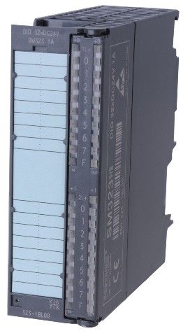

产品名称: SM322数字量输出模块
型  号: 300 322-1BL00
品  牌: SOFTLINK 欧辰
SOFTLINK  300的数字量输出模块用于连接电磁阀、接触器、小功率电机、灯和电机启动器,S7-300内部信号电平转化为控制所需的外部数字信号的电平。
有故障报警,每字节输出有故障指示灯。
由于功能兼容,SOFTLINK  300的数字量输出模块可以与S7-300和VIPA 300V系统集成。
技术参数
订货号
300 322-1BL00
输出点数
32
额定负载电压
24V DC
输出电压
L+ -0.8V
最大输出电流
最小输出电流
1A
5mA
每组电流总和
10A
灯负载
5W
输出开关频率
阻性,100Hz
感性,0.5Hz
信号电缆长度
无屏蔽
有屏蔽
600m
1000m
空载电流消耗L+
30mA
背板总线电流消耗
110mA
功耗
5W
隔离, 分组数
光隔, 8个一组
短路保护
电子式
极性反转保护
有
高温保护
有
尺寸(W×H×D),mm
40×125×120
重量
约250g
所需前连接器
40针
