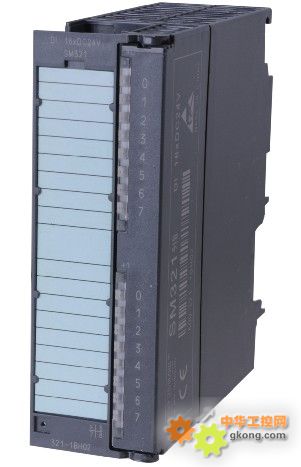

产品名称: SM321数字量输入模块
型  号: 300 321-1BL00
品  牌: SOFTLINK 欧辰
SOFTLINK  300的数字量输入模块用于连接开关和2线接近开关(BERO),将从过程传输来的外部数字信号的电平转换为内部S7-300信号电平。有极性反转保护,可以安全安装。
由于功能兼容,SOFTLINK 300的数字量输入模块可以与S7-300和VIPA 300V系统集成。
技术参数
订货号
300 321-1BH02
300 321-1BH50
300 321-1BL00
输入点数
16
16输入源输入
32
额定输入电压
24V DC
24V DC
24V DC
“0”信号时输入电压
0-5V
15-30V
0-5V
“1”信号时输入电压
15-30V
0-5V
15-30V
输入延时
约3ms
约3ms
约3ms
输入电流“1”信号
约7mA
约7mA
约7mA
两线制BERO连接允许的静态电流
最大1.5mA
最大1.5 mA
最大1.5mA
信号电缆长度
无屏蔽
有屏蔽
600m
1000m
600m
1000m
600m
1000m
背板总线消耗电流
10mA
10mA
15mA
功耗
3.5W
3.5W
6.5W
隔离, 分组数
光隔, 8个一组
光隔, 8个一组
光隔, 8个一组
极性反转保护
有
有
有
尺寸(W×H×D),mm
40×125×120
40×125×120
40×125×120
重量
约220g
约220g
约220g
所需前连接器
20针
20针
40针
