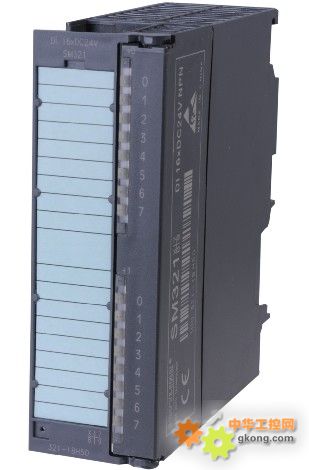

产品名称: SM321数字量输入模块
型  号: 300 321-1BH02/1BH50
品  牌: SOFTLINK 欧辰
SOFTLINK  300的数字量输入模块用于连接开关和2线接近开关(BERO),将从过程传输来的外部数字信号的电平转换为内部S7-300信号电平。有极性反转保护,可以安全安装。
由于功能兼容,SOFTLINK 300的数字量输入模块可以与S7-300和VIPA 300V系统集成。
技术参数
订货号
300 321-1BH02
300 321-1BH50
输入点数
16
16输入源输入
额定输入电压
24V DC
24V DC
“0”信号时输入电压
0-5V
15-30V
“1”信号时输入电压
15-30V
0-5V
输入延时
约3ms
约3ms
输入电流“1”信号
约7mA
约7mA
两线制BERO连接允许的静态电流
最大1.5mA
最大1.5 mA
信号电缆长度
无屏蔽
有屏蔽
600m
1000m
600m
1000m
背板总线消耗电流
10mA
10mA
功耗
3.5W
3.5W
隔离, 分组数
光隔, 8个一组
光隔, 8个一组
极性反转保护
有
有
尺寸(W×H×D),mm
40×125×120
40×125×120
重量
约220g
约220g
所需前连接器
20针
20针
