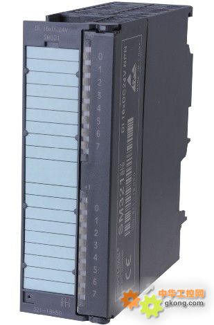

产品名称: SM321数字量输入模块
型  号: 300 321-1BH02/1BH50
品  牌: SOFTLINK 欧辰
SOFTLINK  300的数字量输入模块用于连接开关和2线接近开关(BERO),将从过程传输来的外部数字信号的电平转换为内部S7-300信号电平。有极性反转保护,可以安全安装。
由于功能兼容,SOFTLINK 300的数字量输入模块可以与S7-300和VIPA 300V系统集成。
