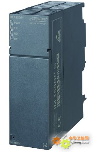

产品名称: PROFIBUS总线接口模块
型  号: 300 153-1AA03
品  牌: SOFTLINK 欧辰
SOFTINK 300模块可通过IM153接口模块作为Profibus-DP从站使用
产品描述
订货号
IM153 Profibus-DP从站接口模块
300 153-1AA03
技术参数
订货号
300 153-1AA03
电源
输入电压
DC24V
输入电流
MA*800mA
输出电压
用于背板总线DC5V
输出电流
用于背板总线DC3.5A
通讯功能
总线协议
PROFIBUS-DP
接头
9针SUB-D母接头连接器
传输速率
9.6KB~12MB速率自动检测
站点地址
1~99
硬件组态
每个从站接口模块最大数量
数字量模块
29
模拟量模块
9
隔离
隔离电压500V
工作温度
0~55°C,自然通风
防护等级
IP20
尺寸(W*H*D),mm
80*125*120
重量
170g
