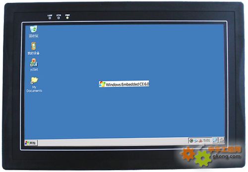

产品名称: 10.2寸ARM9配置经济型wince工业平板电脑
型  号: Sam-Wince102H
一、Sam-Wince102H系统综合描述
1.1.    功能概述
Ø         集成有以太网控制器,串口,SD卡控制器,USB Host 控制器,USB驱动;
Ø         可完美支持WindowsCE .NET 6.0操作系统;
Ø         用户可将精力集中在应用程序相关的技术开发上,而无须关心复杂、费心的硬件平台和底层软件上;
Ø         支持Visual Studio 2005或2008.net(.net 2.0 Compact)、EVC++或、LabView开发;
Ø         高精度电阻式触摸屏输入;
Ø         显示格式800×480,6.5万色或26万色(由用户设定)。支持屏幕旋转(0°、90°、180°、270°);
Ø         用户可方便设定开机界面;
1.2.硬件概述
Ø         基于三星ARM9的CPU型号为S3C2416(主频:400MHz),128MB的DDRⅡ,256MB的NandFlash ,
Windows CE .NET 6.0;
Ø         显示屏:10.2 inch(英寸),800×480 TFT LCD,宽温型,64K色或26万色;
Ø         3路的3线RS-232串口(COM1,COM2,COM4),其中一路(COM3)可作为RS-485接口;
Ø         一路CAN总线接口(此功能选配);
Ø         一路USB Device接口,支持Activesync和PC机同步通信和联调应用程序;
Ø         2路USB Host接口,支持鼠标、键盘、U盘等设备;
Ø         一路100M的以太网络接口,支持USB无线网卡(系统已经集成驱动)轻松实现无线组网;
Ø         SD/MMC接口,支持SD卡和MMC卡,最大可以扩展到32G存储;
Ø         音频输出接口(选配);
Ø         宽压DC9-26V,带隔离电源输入接口,可靠性更高;
Ø         DB25扩展槽,扩展了8路24V 的IO输入,8路24V的IO输出,全部带隔离。(选配)
           1.3.工作条件
宽压9V-26VDC,电流:600mA      工作温度:-10℃~60℃
1.4.应用领域
工业控制,检测设备,仪器仪表,安全监控,医疗器械,智能终端等产品嵌入式高端应用。
支持CAN方便客户构建现场总线网络。
1.5.安装结构(嵌入式安装)
