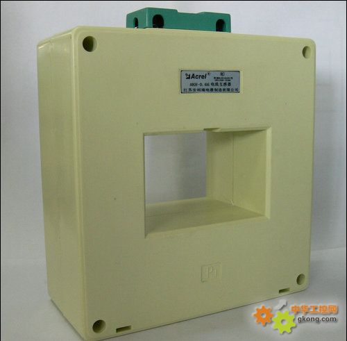

1 AKH-0.66P低压保护型电流互感器
1.1 产品特点
主要适用于多根母排穿越的继电保护回路,该产品为保护系统检测短路故障而开发,具有不同准确级和准确限值系数,可扩展为不同穿孔尺寸,广泛应用于低压配电保护系统。
