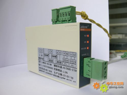

1 概述
    温湿度控制器产品主要用于中高压开关柜、端子箱、环网柜、箱变等设备内部温度和湿度的调节控制。可有效防止因低温、高温造成的设备故障以及受潮或结露引起的爬电、闪络事故的发生。产品分为:WH普通型系列、WHD智能型系列。
    普通型温湿度控制器采用进口高分子温湿度传感器,结合稳定的模拟电路及开关电源技术制作而成。继电器动作、加热器故障电源等工作状态均由LED指示,用户一目了然,产品稳定可靠,能长期工作于强电磁场等恶劣环境中。
    智能型温湿度控制器以数码管方式显示温湿度值,有加热器、传感器故障指示、变送功能、带有RS485通讯接口可供远程监控,用户可通过按键编程自行设定系统参数。该仪表集测量、显示、控制及通讯于一体,精度高、测量范围宽,是一种适合于各个行业和领域的温湿度测量控制仪表。
    产品符合国标GB/T15309-1994。
2 工作原理
    温湿度控制器主要由传感器、控制器、加热器(或风扇等)三部分组成,其工作原理如下图所示:
    传感器检测箱内温湿度信息,并传递到控制器由控制器分析处理:当箱内的温度、湿度达到或超过预先设定的值时,控制器中的继电器触点闭合,加热器(或风扇)接通电源开始工作,对箱内进行加热或鼓风等;一段时间后,箱内温度或湿度远离设定值,控制器中的继电器触点断开,加热或鼓风停止。除基本功能外不同型号还带有断线报警输出、变送输出、通信、强制加热鼓风等辅助功能。

 WH系列普通型温湿度控制器
3.1 型号说明
        *说明:“组合外接”即同时有温度、湿度控制时,传感器置于同一外壳,由同一点采集温度、湿度信息。
        注:
      ♦控制器常规为环境湿度≥85%RH加热除湿控制启动,温度≤5℃加热升温控制启动,≥40℃鼓风降温控制启动;
      ♦W-1为温度传感器,H-1为湿度传感器,WH-1为温湿度传感器,控制器型号选定后已经包括传感器,无需另行选定;
      ♦控制器选定型号后不包括加热器或风扇,须另行选购;
      ♦控制器至传感器之间的连接导线可用普通导线,长度不得超过20米,由用户自己配备;
      ♦用户如需要特殊型号、功能、参数请与本公司联系定制。
