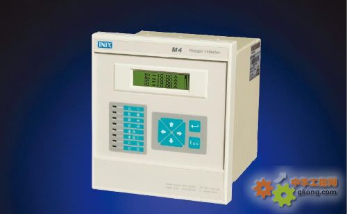

产品名称: M4-T微机保护装置
型  号: M4-T
价  格:
1  概述
  M系列可编程型微机保护测控装置采用大容量、资源冗余设计,适用于35kV及以下的电压等级电网的保护、控制、测量和监视,可配置为线路、电容器、电动机、进线互投(贯通线备投)等不同回路提供保护功能的数字微机继电保护控制装置。它可用于不同的主接线方式,如单母线、双母线及多母线接线等方式,也支持不同类型的电网,如中性点不接地系统、经消弧线圈接地系统和小电阻接地系统。
  应用行业:广泛应用于电力、化工、国防、建材、市政、学校、医院、建筑、交通、冶金等行业。
2  产品特点
  高可靠性设计
  本产品全部采用工业级元器件,所有与外界的连接都做了充分的电气隔离,内置抗雷击保护电路和电源滤波器。专业的EMC设计,对装置输入电源、模拟和数字电源进行实时的监测,保证了其运行的可靠性。
  强大的逻辑可编程
  通过逻辑元件的组合,同一台装置可设计成为实现不同保护功能的综合保护装置。
  灵活方便的接线方式
  其输入的交流电压可接相电压、线电压、零序电压或是不平衡电压,适应各种PT接线方式。
  高精度的测量和计量
  保护CT和测量CT分开输入,保证了测量精度和高可靠性要求。采用频率跟踪技术,实时的检测系统的频率变化,实时的调整数据的采样时间间隔,能保证在基频偏离工频50Hz很大的情况下准确计算出当时系统的基频分量,谐波分量和零序分量。
  故障录波
  在每个采样点对所有交流输入量、状态量、开出量和保护模块进行实时的采集并记录。
  保护定值切换
  可通过面板和通讯方式进行切换,组别切换功能使其快速方便地适应多种运行方式。
  通讯功能
  以太网通讯规约:Modbus;TCP/IP。不同的通讯口可设不同的通讯规约,可以同时运行。
  断电保持功能
  间隙中断条件下,100ms内电源失电,装置不失电。电源失电50ms后,装置产生失电SOE(事件记录),并保存重要数据。
3  功能配置
  相瞬时速断电流保护;相限时速断电流保护;相过电流保护;相反时限过流保护;零序定时限一段、二段保护;过电压告警;过电压跳闸;三相一次重合闸;合闸后加速;控制回路断线告警;非电量保护;PT断线告警;负序定时限过流一段;负序定时限过流二段;堵转保护;启动时间过长保护;过热告警保护;过热跳闸保护;零序过压保护;不平衡电压、电流保护;低电压保护;失压重启动保护。
M4系列中压继电保护装置型号及功能配置表(尺寸:宽172×高193×深159,单位:mm)
M5系列中压继电保护装置型号及功能配置表(尺寸:宽163×高267×深202,单位:mm)
M7系列中压继电保护装置型号及功能配置表(尺寸:宽223×高275×深200,单位:mm)
 4  外形及尺寸(mm)
4.1 M4系列中压继电保护装置
4.2 M5系列中压继电保护装置
4.3 M7系列中压继电保护装置
5  接线端子
5.1 M4系列中压继电保护装置
5.2 M5系列中压继电保护装置
5.3 M7系列中压继电保护装置
