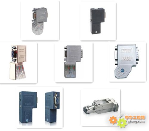

EasyAngle总线连接器
EasyAngle具有在35°角和90°角两种出线方式之间方便切换功能,用户可以根据现场的需要即时调整出线角度,可以很大程度节约接线时间,提高安装效率。由于采用了透明的压线端盖,可以很方便的进行接线检查。
订货数据
订货号
EasyAngle,不带编程口
300 972-BA8000
EasyAngle,带编程口
300 972-BB8000
光电隔离型总线连接器
光电隔离型PROFIBUS总线连接器,由于采用新型RS485芯片和高速光隔,使驱动能力大大增强,特别适用于干扰较大的恶劣电磁环境
(如网络与变频器通信时效果更为明显),解决了网络中由于电位差导致的通信口经常损坏的问题.
光电隔离型PROFIBUS总线连接器使用方法与普通的总线连接器完全相同,可直接替代传统的总线连接器。
订货数据
订货号
90o角出线,不带编程口,光电隔离
300 972-BA5000
自诊断型总线连接器
自诊断型总线连接器具有蓝、绿、橙三个LED指示灯,以显示网络和总线连接器的工作状态或故障状态:
橙色指示灯为终端电阻指示灯
蓝色指示灯为系统硬件连接指示灯
绿色指示灯为网络传输指示灯
在一个网络段中,最多可以有26只自诊断型总线连接器同时工作。
同时,该新型自诊断型总线连接器还具有快速接线功能,为客户节省了安装时间。
订货数据
订货号
90o角出线,不带编程口,LED诊断
300 972-BA6000
90o角出线,带编程口,LED诊断
300 972-BB6000
金属屏蔽型总线连接器(90 o)
金属屏蔽型总线连接器极大的完善了总线连接器的产品范围,由于采用金属外壳,对高频干扰有很强的屏蔽作用,使通讯不受干扰,更加顺畅。
金属屏蔽系列具有35o、90 o、180 o三种出线方式,其中90 o采用快速接线技术,可以很大程度节约接线时间,提高安装效率。
由于采用了透明的压线端盖,可以很方便的进行接线检查.
订货数据
订货号
90 o角出线,不带编程口,快速接线
300 972-BA2000
90 o角出线,带编程口,快速接线
300 972-BB2000
金属屏蔽型总线连接器(35o)
金属屏蔽系列具有35o、90 o、180 o三种出线方式,其中90 o采用快速接线技术,可以很大程度节约接线时间,提高安装效率。由于采用了透明的压线端盖,可以很方便的进行接线检查。
订货数据
订货号
35o角出线,不带编程口
300 972-BA1000
35o角出线,带编程口
300 972-BB1000
CAN总线连接器
SOFTLINK CAN 总线连接器用于与CAN通讯电缆构成CAN通讯总线。连接器采用螺栓固定通讯电缆线芯,安全可靠。连接器内置终端电阻,可通过波动开关链接或者断开终端电阻以配置总线节点,操作简单。
订货数据
订货号
90o角出线
300 972-CAN01
Profinet总线连接器
无需专门工具即可简便的连接4 芯双绞线电缆;
用防出错连接技术,可见的连接区域以及彩色刀型端子;
优秀的EMC 屏蔽和偏转性能(金属外壳);
工业兼容性设计(紧固的金属外壳,小型配件不易损坏);
理想用于现场安装RJ45 插塞式接头;
通过彩色编码和透明节点盖,可避免错误;
紧凑、坚固结构的RJ45插塞式接头可用于工业环境以及办公环境,同时能够快速方便的与PROFINET电缆连接。
订货数据
订货号
RJ45接口
300 901-1BB10
