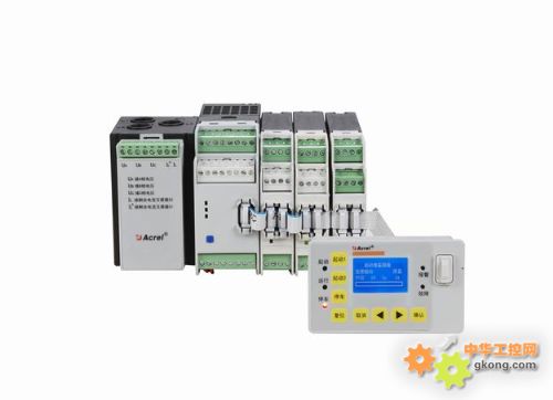

ARD3T系列智能电动机保护器 4.1 功能 ARD3T智能型电动机保护器(以下简称ARD3T),是首家采用模块式设计的产品,拥有专利12项,计算机著作权2项,为国家科技部科技特派员项目(编号:2009GJC00023)。 ARD3T可划分为主体模块、测量模块、开关量模块、模拟量模块、温度模块、通讯模块、显示模块共7个模块。产品体积小巧,结构紧凑,适用于额定电压至AC 660V、额定电流至AC 800A、额定频率为50/60Hz的电动机。在低压控制终端柜和1/4模数及以上各种抽屉柜中可直接安装使用,提高了控制回路的可靠性和自动化水平。
4.2 产品特点 ●辅助电源支持AC/DC110/220V或AC380V(需另配380V电源模块)。 ● 模块式设计,分为主体模块、测量模块、开关量模块、模拟量模块、温度模块、通讯模块、显示模块等7个模块。 ●模块体积小巧,支持导轨安装、螺丝固定安装。 ●附加模块采用总线供电,不需要外接辅助电源。 ●DI/DO可自由编程。 ● DI支持无源接点(弱电)或有源节点(强电)输入,有源接点可选交流或直流供电。 ● 标配过载、堵转、阻塞、欠载、断相、不平衡、PTC保护、外部故障等全面的电动机综合保护功能。 ● 标配保护模式、直接起动、星三角起动、自耦降压起动、双向起动、单绕组双速起动、双绕组双速起动等多种起动方式,起动方式可现场设定。 ● 标配故障记录、运行管理信息,方便查询故障原因,进行电机维护。 ●标配自起动功能,可通过附加抗晃电模块实现抗晃电、失压重起功能。 ● 显示部分采用全中文液晶显示。 ● 可通过添加模拟量模块实现2路4~20mA输入测量和2路4~20mA变送输出。4~20mA变送输出对应参数可自由设定。 ● 可通过添加温度模块实现3路温度测量保护,可外接传感器类型有PT100、PT1000、Cu50、PTC、NTC。 ● 可通过添加Profibus模块实现Profibus-Dp通讯。
4.3 产品组成 ARD3T的主体和测量模块是必备模块,称为基本模块,实现基本的测量、保护、控制功能,其它模块作为选配模块,由基本模块加选配模块实现复杂功能。 100A及以下ARD3T产品组成(测量模块中带有电流互感器): 250A、800A ARD3T产品组成:
4.4 型号说明 主体开关量为4DI、4DO,主体开关量类型如表1所示: 测量模块包括电流测量模块和电流/电压测量模块两种。电流测量模块、电流/电压测量模块分类见表2,电机电流与ARD3T电流测量模块对应关系见表3。 如需带有电压功能时,将表3中“ARD3T电流测量模块”对应型号更改为“UAXX”,例如:需要电机为5.5kW,带电压测量功能,根据表3查询对应测量模块为“A25”,直接替换为“UA25”。 以下为附加功能,如需下面附加功能,选取对应功能填入型号附加功能处。
抗晃电功能:SU(包括电压功能)。 电能计量功能:Ep(包括电压功能)。 tE时间保护:tE(适用于增安型电动机)。
4.5 技术指标 4.6 功能配置 4.7 外形及尺寸 4.8 接线端子 4.9 过载保护曲线表 当电动机在过负载情况下,长时间超过其额定电流运行时,会导致电动机过热,绝缘降低而烧毁,保护器根据电动机的发热特性,计算电动机的热容量,模拟电动机发热特性对电动机进行保护。 对于增安型电动机,交流绕组在最高环境温度下达到额定运行稳定温度后,从开始通过堵转电流时记起,直至上升到极限温度所需的时间即为tE时间。增安型电机的tE时间通常由电机制造商提供,用户可以在电机铭牌上找到该数据。 提供堵转时在tE时间内断开电动机电源的热过载保护,仅在电动机起动完成后投入,带有独立的延时计时器。 4.10 注意事项
●如不标明主体开关量类型,默认为”K1”, DI为无源接点,控制DO工作电源为AC220V。 ●开关量、温度、模拟量、显示、通讯模块是选配模块,每类模块只能选1种。 ●标配的模块间连接线长度为25mm;标配显示模块连接线长度为1m;标配测量模块连接线长度为1m。显示模块连接线可供选择的长度包括:1m、2m、3m,当标配长度1m不满足使用要求时可 选用2m、3m。 ● ARD3T通过连接线连接好后,从第一个模块到最后模块总长度不超过5m,否则不能保证产品正常工作。
