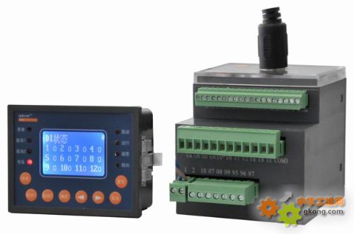

  ARD系列智能电动机保护器,具有过载、断相、不平衡、欠载、接地/漏电、堵转等保护功能。产品有ARD2简易型系列和ARD3高级型系列两大类。ARD保护器可与接触器、电动机起动器等电器元件构成电动机控制保护单元,具有远程自动控制、现场直接控制、面板指示、信号报警、现场总线通信等功能。可广泛应用于煤矿、石化、冶炼、电力、建筑等行业的配电领域。

  ARD2系列智能电动机保护器(以下简称保护器),采用最新的单片机技术,具有抗干扰能力强、工作稳定可靠、数字化、智能化、网络化等特点。保护器能对电动机运行过程中出现的过载、断相、不平衡、欠载、接地/漏电、阻塞、外部故障等多种情况进行保护,并设有SOE故障事件记录功能,方便现场维护人员查找故障原因。

  ARD2F系列智能电动机保护器(以下简称保护器),采用最新的单片机技术,具有抗干扰能力强、工作稳定可靠、数字化、智能化、网络化等特点。保护器能对电动机运行过程中出现的起动超时、过载、堵转、断相、不平衡、欠载、接地/漏电、阻塞、过压、欠压、绕组超温等多种情况进行保护,设有SOE故障事件记录功能,方便现场维护人员查找故障原因,并通过LCD中文液晶显示屏、状态指示灯等各种方式,将电机的运行状态清晰、直观地显示出来。适用于煤矿、石化、冶炼、电力、船舶以及民用建筑等领域。该保护器具有RS485远程通讯接口,DC4~20mA模拟量输出,方便与PLC、PC等控制机组成网络系统,实现电动机运行的远程监控。
