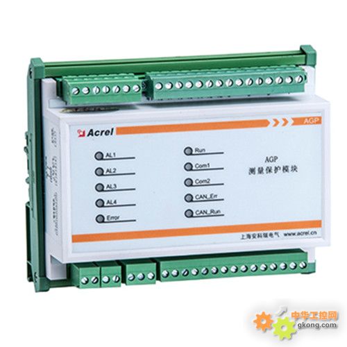

产品名称: AGP300风力发电测量保护模块
型  号: AGP300
价  格:
1  概述
    AGP测量保护模块,采用最新的32位单片机技术,具有抗干扰能力强、工作稳定可靠、数字化、智能化、网络化等特点。通过检测线路的电流、电压、频率等参量,实现线路的测量及保护。该模块可具有RS485远程通讯接口、Modbus-RTU、Profibus-DP、Can Open通讯接口、开关量输入、继电器输出等功能,方便与PLC、工控机等工控设备组成网络系统,实现线路运行的远程监控。
2 AGP风力发电测量保护模块
    采用交流采样测量方法测量变化的电压/电流值。使用3.2KHz的速率采样每一相的所有数据,在周期内进行积分运算,通过计算得到均方根值。有功功率通过计算电流和电压相乘值的积分得到。
AGP300具有电网解列的监测功能,包含两个可根据时间的欠压保护来达到LVRT(低电压穿越)和STI(瞬时电压中断)功能。
2.1产品特点
 三相电流电压交流采样,真有效值计算
 电流、电压、频率精度0.5级,有功、无功、电能精度1级
 4 个可编程继电器输出
 1个自检继电器输出
 保护功能可自由设置输出
 重要参数,2级保护,可根据故障严酷等级快速响应
 保护动作时间范围可由0.02~99.99S
 多种通讯协议,兼容各类系统
 集成上位机软件,方便设置调试
 24 Vdc 电源供给
2.2 保护功能
 过频保护
 欠频保护
 频率变化率保护
 过压保护
 欠压保护
 电压不对称保护
 过载
 欠载(逆功)保护
 负载不平衡保护
 相位漂移保护
 根据时间的欠压保护A、B(实现LVRT和STI)
