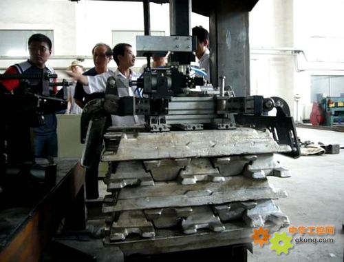

【码垛机】工作原理
平板上工件符合栈板要求的一层工件,平板及工件向前移动直至栈板垂直面。上方挡料杆下降,另三方定位挡杆起动夹紧,此时平板复位。各工件下降到栈板平面,栈板平面与平板底面相距10mm,栈板下降一个工件高度。往复上述直到栈板堆码达到设定要求。
【码垛机】结构特点
中、低位码垛机主要由压平输送机、缓停输送机、转位输送机、托盘仓、托盘输送机、编组机、推袋装置、码垛装置、垛盘输送机组成。其结构设计优化,动作平稳可靠。码垛过程完全自动,正常运转时无须人工干预,具有广泛的适用范围。
【码垛机】主要用途
机器人码垛机可以集成在任何生产线中,为生产现场提供智能化、机器人化、网络化,可以实现啤酒、饮料和食品行业多种多样作业的码垛物流,广泛应用于纸箱、塑料箱、瓶类、袋类、桶装、膜包产品及灌装产品等。配套于三合一灌装线等,对各类瓶罐箱包进行码垛。码垛机自动运行分为自动进箱、转箱、分排、成堆、移堆、提堆、进托、下堆、出垛等步骤。
