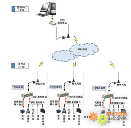

第二部分:系统组成结构及工作原理
(1)系统组成结构
SQ-JW远程无线水源井群集中监控系统主要包括:值班室中心主站监控平台和现场井位控制分站:
◇中心主站监控平台由工控机、系统监控软件、网络接入设备共同构成,能够实现监测、查询、遥调、运算、统计、控制、存储、分析、报警等多项功能。
◇现场井位控制分站主要由数据采集模块、电磁流量计、压力变送器、液位传感器、电磁阀、测控仪表、数据接发仪、避雷器、电源控制器、继电器单元、配电控制机柜及安装附件组成。它与中心主站监控平台通过无线数传电台或GPRS/3G网络方式连接到一起。水源地各井位泵房为分站,中心泵房统领各分站,通过中国移动的无线数据传输设备,实现点到多点的通讯,从而最终实现对各井位泵的远程集中监视和控制。
(2)系统工作原理
在水源地各个井位安装一台远方遥控箱,控制箱内核心设备为RTU和DTU。RTU采集现场设备参数信息,DTU将此信息从控制箱经移动公网及互联网,最终传至值班室中心主站监控平台,监控平台将获得的信息进行存储,分析,转发,输出等动作。基于无线网络的水源井监测系统可直接通过GPRS通信控制器,实现主控中心与泵站之间的无线数据通路。
