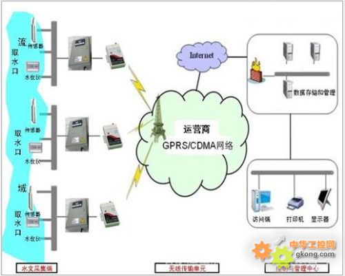

1、系统概述
  无线水文信息采集传输系统是利用移动通信公司的GPRS业务平台实现水文信息采集点的无线数据传输,具有可充分利用现有网络、缩短建设周期、降低建设成本的优点,而且设备安装方便、维护简单。本系统采用DATGPRS V88/10 GPRS DTU ,提供RS232 、RS485 、TTL 接口,利用GPRS 数据业务实现无线联网,产品支持各种行业应用。
2、系统功能特点
  • 可靠性高:GPRS DTU采用TCP协议通信,避免了数据包丢失的现象,保证数据可靠传输。中心可以与多个监测点同时进行数据传输,互不干扰。
  • 实时性强:GPRS具有实时在线的特性,数据传输时延小,并支持多点同时传输、处理多个或所有监测点的各种数据。可很好的满足系统对数据采集和传输实时性的要求。
  • 监控范围广:构建水文信息采集传输系统要求数据通信覆盖范围广,扩容无限制,接入地点无限制,能满足山区、乡镇和跨地区的接入需求。由于水文信息采集点数量众多,分布在全省范围内,部分水文信息采集点位于偏僻地区,而且地理位置分散。
  • 可对各监测点仪器设备进行远程控制:通过GPRS 双向系统还可实现对仪器设备进行反向控制,如:时间校正、状态报告、开关等控制功能,并可进行系统远程在线升级。
  • 建设成本少低:由于采用GPRS 公网平台,无需建设网络,只需安装好设备就可以,建设成本低。
  • 具有良好的可扩展性: 由于目前GSM/GPRS 网络已覆盖省内绝大部分地区,基本不存在盲区,可实现大范围的在线监控,满足水文信息采集传输系统对覆盖范围的要求。
  • 系统的传输容量大:水文中心站要和每一个水文信息采集点实现实时连接。由于水文数据信息采集点数量众多,系统要求能满足突发性数据传输的需要,而GPRS 技术能很好地满足传输突发性数据的需要。
  • 数据传送速率高:每个水文信息采集点每次数据传输量在10Kbps 之内。GPRS 网络传送速率理论上可达171.2kbit/s,目前GPRS 实际数据传输速率在40Kbps 左右,完全能满足本系统数据传输速率(≥10Kbps)的需求。
  • 通信费用低:采用包月计费方式,运营成本低。
  • 透明数据传输:DATGPRS V88/10 DTU 内嵌TCP/IP 协议,为用户的数据设备提供透明传输通道;
3、系统基本结构
① 水文信息采集点
采用DATGPRS V88/10 GPRS DTU ,通过RS232/RS485/TTL 与水文设备采集点连接,接入移动公司为水文局提供的专用的GPRS APN 网络,网络对水文信息采集点的接入地点、时间、数量没有限制可以随时增减。可以满足山区、偏远地区和跨地区接入的需求。
② 水文中心站
本系统中网络代理服务器可采用ADSL 、LAN 等INTELNET 公网连接,采用公网固定IP,GPRS 数据传输终端上电后,它会根据预先设定在其内部的IP 地址来主动访问网络代理服务器,通过代理服务器和监控中心建立TCP/IP 链路。监控中心主站本身维护接入的每个终端的IP 地址和ID 号,当主站要向某个监控终端提出数据请求时,它会根据IP 地址和ID 号来找到对应的终端,将命令下发到该终端,终端响应后通过GRPS 数据传输终端把数据发到网络代理服务器端口,通过端口影射转发到监控中心主站,即完成了一个应答式的通讯流程,当水文信息采集点数量增加,中心不用扩容即可满足需求。
③ GSM /GPRS 移动数据传输网络
现场监控点采集的数据经GSM/GPRS 网络空中接口功能模块同时对数据进行解码处理,转换成在公网数据传送的格式,通过中国移动的GPRS 无线数据网络进行传输,最终传送到监控中心IP 地址。
