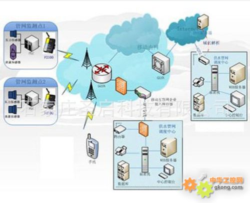

SQL-GE供水管网监测管理系统利用GPRS无线网络平台,实时监测输水管道、城市供水管道的压力、流量等信息,并具备报警、趋势记录、结算累计、统计分析等多项功能。监测信息能够自动传输到上面各级主管部门,工作人员可以远程监测全市供水管网的参数情况,及时发现管网故障,提高维护效率、降低损失,保障供水压力平衡、流量稳定。本系统冗余设计具备强大的扩展功能。

2、系统组成结构
SQL-GE供水管网监测管理系统主要包括中心服务器、管网监测系统软件、通信网络平台;数据采集模块、流量计、压力变送器、液位传感器、测控仪表、配电控制机柜及安装附件组成。
(1)主控室基本构成
◇管网监控中心平台、上位机监控系统软件、GPRS通信网络
◇中心服务器或计算机
◇GPRS数据传输模块、数传电台
◇监控操作箱
(2)现场采集子站基本构成
◇现场二次采集仪表-----主要包括流量计、流量积算仪、液位传感器,压力传感器等。二次仪表表主要测量管网的累计流量、瞬时流量、管道水温、管道压力、电动阀的开度等数据。并可通过RS-232/RS-485通讯口与GPRS DTU传输模块连接。
◇GPRS数据采集远传设备-----采用GPRS通讯模式,同时支持常规网络和无线网络;GPRS传输适应广域数据集成,同时支持模拟量、开关量、数字信号的集成,可通过标准信号模拟量输入和RS232或RS485通讯线与二次仪表相连。
