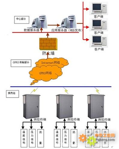

1、系统概述
我公司研发的实时热网监测管理系统,利用 GPRS 无线网络平台,将供热热网中的每个用户、热源厂以及热水换热站的蒸汽或热水参数通过二次仪表、无线测控通信模块发往热网监控中心服务器的数据库上。并通过监控软件,对热网用户数据进行实时监控,并具备报警、趋势记录、结算累计、统计分析等多项功能,本系统冗余设计具备强大的扩展功能,可随时增加用户,硬拷贝功能、报表打印功能、计算工具功能等。并且保持采集点数据同时发送,监控管理中心同时接收所有采集点发送的数据。
2、基本功能特点
  • 主动监测获取数据:监控中心主动问询获取各监控站被监控的数据(包括流量、温度、压力等)。
  • 数据显示报警:显示器的界面上显示各监控站的主要数据,当通信中断等故障出现时,监控中心有报警。
  • 数据记录、存储、查询:内置大容量 FLASH 存储器,数据自动记录,支持历史数据检索,监控中心可以查询任意时间段每个监控站被监控的数据
  • 生成曲线报表:所有存储数据可以自动生成分析曲线和报表。
  • 远程维护:前端设备的采集和通信模块具备远程参数设置和维护功能。
  • 配备多种接口资源:包括模拟信号采集、开关量输入、输出,脉冲信号输入等;
  • 采集传输控制一体化:通讯协议完善,组态软件支持,用户免开发,提高了系统可靠性,降低了成本 ;
  • 板载GSM/GPRS传输模块,方便用户选择GSM、GPRS组网方式,并提供用户设置软件,开放式接口,方便与组太软件及其它软件连接;
  • 防雷击:由于采用中国移动的GPRS 数据业务,所以在不影响上网的前提下,GPRS DTU的发射功率非常小,天线非常短,而且无需高架,克服了有线传输和无线电台传输容易引雷击坏设备的缺点。
  • 全面系统冗余扩展。系统可自由增减监控站的数量。通过增添设备,系统可增加其它功能,包括数据库冗余,系统冗余,通讯冗余等。
3、系统构成
(1)现场采集子站基本构成
  • 二次仪表设备:包括(流量计、流量积算仪、电动阀、温度传感器,压力传感器等)、 二仪表主要测量热力站的累计流量、瞬时流量、累计热量、瞬时热量、管道出口一次温度、管道出口二次温度、管道回水温度、管道压力、电动阀的开度等数据。二次仪表可通过RS-232/RS-485通讯口与GPRS DTU传输模块连接,每一个GPRS DTU传输模块装入一个中国移动的数据SIM卡即可。
  • GPRS 数据采集远传测控设备(RTU):采用 GPRS 通讯模式,同时支持常规网络和无线网络;GPRS 传输适应广域数据集成,同时支持模拟量、开关量、数字信号的集成,可通过标准信号模拟量输入和 RS232 或 RS485 通讯线与二次仪表相连。
(2)主控室基本构成
  • GPRS网络、热网监控管理中心(管理服务器 + 热网监控系统管理软件)等设备组成。
  • 中心服务器或计算机
  • GPRS数据传输模块
  • 上位机监控软件
  • 监控操作箱
