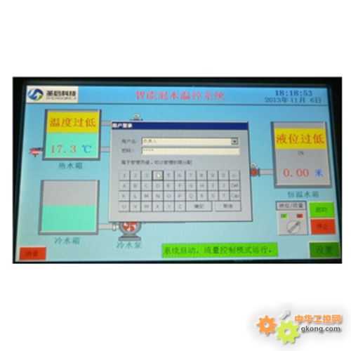

随着社会的进步和现代科技的迅猛发展,供水/混水/恒温配水技术成为许多相关企业非常重要的环节,可对产品质量优劣起到决定性作用。石家庄圣启科技有限公司自主设计研发的SQG-HW智能混水温控系统,采用自动温差水流循环技术和比例积分调节方式、自动检测供水温度、调节冷热水混合比例,成功协调了水箱池、水泵、阀门、管道、计量仪表之间的配合运作,对各个设备运行状态进行集中监测,保证加水量、温度、压力、液位等技术参数的有效控制。

→安全进入系统
undefined
→参数设置
undefined
→系统运行中
undefined

①微电脑智能控制:全面实现对流量、流速、水量、液位、压力、温度、水泵运行状态的监测与控制
②高精度:±1℃
③自动温差循环:通过设定热水箱、冷水箱与恒温水箱的温度值,可实现水泵自动启闭,管道水循环流动,保持恒温水箱的恒定温度。
④手动/自动、远程控制功能:支持手动控制、自动控制、远程控制水泵的启停,控制模式可切换。
⑤参数显示设置功能:触摸屏键盘操作,液晶屏幕清晰显示,能够显示被监测设备的工作状态、水位、压力、流量、温度等数据。可以现场或远程读取、修改、设置测控终端的工作参数。
