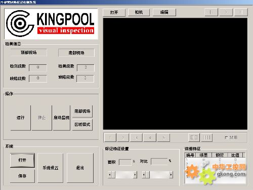

1.冷却铜管缺陷检测系统
功能:
将空调或冰箱等冷却中的铜管涂有缺陷标记(一般是喷墨)的位置检测出来,
性能指标
同时检测5根铜管,铜管直径5-9.52mm之间,铜管间距7+-1mm。送管速度,每分钟10次。
墨迹区域:大于1/2铜管周长,长度大于100mm。
主要原理:
在小U弯管机进料之前,对原材料铜管进行拍照分析,找出有缺陷的标记,然后自动对小U弯管机进行停机。或者在小U弯管切割之后,自动分离缺陷弯管(需要小U弯管机支持)。
配套: 提供独立整机或软件检测系统(小U弯管机)。提供参考图纸
