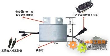

3.1  外观尺寸(单位:mm)
3.2  技术参数
