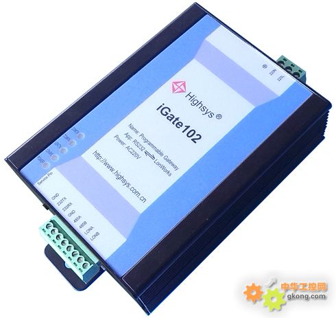

产品名称: RS232转LonWorks网关
型  号: iGate102
价  格:
品  牌: highsys
iGate 102型232转LonWorks网关
 ——RS232到LonWorks的协议转换器
   楼宇自控、能源监管、智能家居及工业自动化系统等现场总线广泛采用LonWorks网络技术构建,与采用其它通讯接口如RS232等仪表和设备进行通讯时,需要使用可编程网关进行通讯协议转换。
   海思自动化自主研发的、具有完全自主知识产权的iGate 102型可编程LonWorks网关,可以满足RS232仪表和设备转换成LonWorks通讯协议网关功能,内部自带时钟和铁电存储器。iGate102型LonWorks网关均采用全隔离、封闭式设计,保障电源、通讯在复杂工业环境下可靠、稳定运行,拒绝外部干扰。iGate 102型可编程LonWorks网关以其设计的先进性、智能化和维护便捷性,完全满足智能建筑工程和企事业单位能源管理系统工程现场的技术需求。
一、iGate 102型232转LonWorks网关主要功能及特点
1.基于国际先进的LonWorks控制网络技术,组网灵活、扩展方便、互操作性好;
2.提供LonWorks双绞线多种收发器接口类型,通讯速率为78kbps或1.25Mbps;
3.1路光电隔离的串口通讯RS232接口,可在线编程;
4.LonWorks双绞线接口采用Neuron FT5000芯片,支持多达254个网络变量;
5.AC220V供电,具有过电压保护功能。可选DC24V供电 ;
6.通过LonWorks访问RS232设备 ;
7.通过RS232访问LonWorks设备 ;
8.实时时钟,掉电存储,铁电可擦写45亿次;
9.采用多种抗干扰技术,在强电磁干扰环境中可稳定、可靠地工作;
     10. 电源和状态指示灯;
11.标准导轨安装。
 二、主要技术指标
  • 串口通讯波特率范围50~115200bps;
  • 工作电源:AC85~265V ;
  • 工作温度范围:-25℃~70℃;
  • 相对湿度:5~95% 无冷凝;
  • 功耗≤2W。
三、产品应用
       iGate102型智能网关提供RS232到LonWorks协议转换,完全满足重要系统高可靠性、高稳定性要求。普通RS232智能仪表和设备通过iGate102接入LonWorks网络,LonWorks网络上的计算机以及其它LonWorks节点设备可以访问这些RS232智能终端设备通讯数据。
