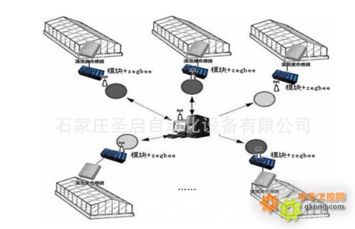

SQ-WS系统主要包括:上位机中心服务器控制平台和下位机现场控制节点:
◇中心服务器控制平台可选用物联网感知应用平台或者是为客户专门定制的操作监测平台。能够实现监测、查询、运算、建模、统计、控制、存储、分析、报警等多项功能。
◇现场控制节点由测控模块、电磁阀、配电控制柜及安装附件组成,与中心服务器控制平台可通过有线、无线、3G/2G方式连接到一起。根据温室大棚内空气温湿度、土壤温度水分、光照强度及二氧化碳浓度等参数,对环境调节设备进行控制,包括内遮阳、外遮阳、风机、湿帘水泵、顶部通风、电磁阀等设备。
(2)选择合适的控制方式
◇有线监控-----通过现场布线方式进行数据传输。
◇无线Zigbee监控-----利用Zigbee模块,对0-20KM范围为的数据监测传输。
◇3G/2G网络监控-----利用通信网络形式,可监测传输距离无限远。
◇有线和无线结合------根据实际现场环境,灵活结合。
