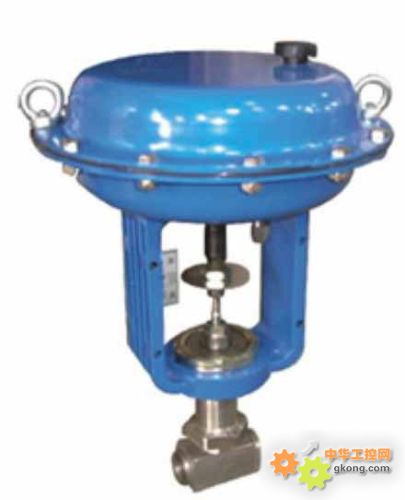

产品名称: 进口气动精小型调节阀
型  号: Miller
进口气动精小型调节阀(进口气动精小流量调节阀、进口精小型压力调节阀)
美国Miller阀门国际集团(USA Miller Valve International Group)是隶属于美国米勒国际集团(USA  International Group)控股的子公司,是世界上顶级的应用流量控制产品和系统的领先制造商和售后市场供应商之一。中国区销售总部坐落于中国世界之窗深圳。
美国Miller米勒进口气动薄膜精小型小流量调节阀是专门针对小流量调节而开发的小口径调节阀。阀体采用螺纹连接,具有体积小、重量轻、安装、维护方便等优点。调节不干净介质时,应针对其节流间隙小的问题,注意预防堵卡现象的发生。精小型气动薄膜调节阀广泛应用于精确控气体、液体、蒸汽等介质的工艺参数如压力、流量、温度、液位等参数保持在给定值气。精小型气动薄膜调节阀特别适用于允许泄露量小、阀前后压差不大及有一定粘度和含少量纤维介质的场合。
公称通径(mm) G1/2"G3/4"
阀座直径(mm) 1.5*3456789
流量系数Kv0.00250.080.120.200.320.500.801.00
可调范围30:1
公称压力标准产品1.6 4.0 6.4、10MPa
阀芯形式单座柱塞型阀芯
流量特性直线
作用形式气开式、气关式
工作温度普通型-40~230℃,散热片型230~450℃,特殊订货450~600℃
法兰标准符合JB78-59、JB79-59标准,可按JB/79.1-94、JB/79.2-94、ANSI、JIS、DIN 等标准订货生产
执行机构ZHA/B型多弹簧气动薄膜执行机构
可配附件定位器、电磁阀、空气过滤减压阀、限位开关、阀位反馈器、紧急作装置、手轮机构等
注:  工作温度、公称压力、公称通径超出列表范围的产品可与本公司商洽解决。 *注量系数<0.08需特殊订货。
要技术性能指标
泄漏率:Ⅵ 级, 小于额定流量的10-4
回差 :不带,
主要零部件材料
阀体材质:1G1Cr18Ni9Ti、316、316L等
芯座材质:1Cr18Ni9Ti、316、316L等
填料材质:聚四氟乙烯、柔性石墨
膜片材质:丁腈橡胶夹尼龙布
执行机构ZHA(B)-11
行程(mm)10
有效面积(cm3)200
气源接口尺寸M16×1.5
公称通径(mm)G1/2"G3/4"
阀座直径(mm)1.53456789
允许压差△P(MPa)6.45.24.6
注: (1)ZHA:正作用执行机构 ;ZHB 反作用执行机构。
(2)如果允许压差不清楚或最大工作压差超出列表范围请我们联系。
外形尺寸及重量
公通径(mm)G1/2"G3/4"
连接长度 L(mm)9292
高度 H(mm)370370
H1(mm)3030
执行器宽 D(mm)230230
重量(KG) 1818
