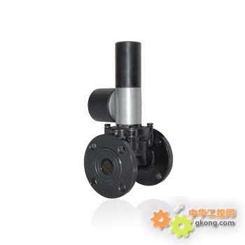

进口燃气切断电磁阀
进口燃气切断电磁阀概述
燃气切断阀是一种新型的燃气管道工程的安全配套装置,主要应用于以下场合:与可燃气体泄漏监测仪器相连接。当仪器检测到可燃气体泄漏时,自动快速关闭主供气体阀门,切断燃气的供给,及时制止恶性事故的发生。适用于大多数高中压燃气输送场合,燃气球阀手柄操作力矩平稳,O形密封圈用来防止外部杂质进入阀门内部。并保持阀门长期密封性能,大于DN150的球阀采用蜗轮驱动燃气球阀。
关阀控制:低能耗瞬时驱动,支持消防备电工作方式,符合消防规范(与控制器配套)
燃气切断阀开阀方式:手动复位,开阀须到现场人工操作,符合燃气事故处理特点;
保持方式:自保持开/关状态,不消耗电能;
浇封防爆:根本杜绝火花产生,装在燃气管道上无安全隐患,不会成为引爆源;
燃气切断阀信号输出:在两根关阀控制线上,可输出阀门开关状态反馈特征信号。
燃气球阀主要设计参数:
设计、制造:GB/T12237-89
法兰连接:JB/T79-94、GB9113-2000
结构长度:GB12221-89
公称通径:DN15~DN150mm
公称压力:PN1.6、2.5、4.0MP。
