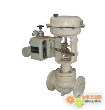

进口小口径单座调节阀
进口小口径单座调节阀产品概述
    美国沃克集团致力于提供专门解决客户需要的调节阀,一直来致力于设计、研发、生产高品质阀门产品,是美国顶级的阀门集团之一。
进口小口径单座调节阀可用于控制各种不同压力和温度的流体,阀体呈S流线型的通道,压降损失小,流量大,可调范围广,流量特性精度高,调节阀配用多弹簧式薄膜执行机构,结构紧凑,输出力大。
进口小口径单座调节阀产品参数
阀体型式:直通单座铸造球形阀
公称通径:DN20、25mm
公称压力:ANSI(125、150、300、600);JIS(10、16、20、30、40K);(PN1.6、4.0、6.4Mpa)
连接型式:法兰连接:FF、RF、RJ、LG
法兰标准:JIS B2201-1984、ANSI B16.5-1981、JB79-59等。
焊接连接:嵌接焊SW
阀体材料:铸钢(ZG230-450)、铸不锈钢(ZG1Cr18Ni9Ti、ZG1Cr18Ni12Mo2Ti、ZG316L)、钛等。
上 阀 盖:常温型(P):-17~+230℃
压盖型式:螺栓压紧式
填    料:V型聚四氟乙烯填料、含浸聚四氟乙烯石棉填料、石棉编织填料、石墨填料
进口小口径单座调节阀阀内组件
阀芯型式:单座柱塞型阀芯
材    料:不锈钢(1Cr18Ni9Ti、1Cr18Ni12Mo2Ti、17-4PH、9Cr18、316L)
          不锈钢堆焊司太莱合金、钛和耐腐蚀合金等。
进口小口径单座调节阀执行机构
型    式:HA多弹簧薄膜执行机构
膜片材料:丁睛橡胶夹尼龙布
弹簧范围:20~100、80~240kPa
供气压力:140~400kPa 气源接口:Rc  1/4
环境温度:-30~+70℃
产品作用:气—关式或气—开式
附    件:定位器、空气过滤减压器、保位阀、行程开关、阀位传送器、手轮机构等。
进口小口径单座调节阀性能
泄 漏 量    金属阀座:小于阀额定容量的0.01%,符合ANSI B16.104-1976Ⅳ级
            软 阀 座:小于阀额定容量的10-7,符合ANSI B16.104-1976Ⅵ级
 回    差   带定位器:小于全行程的1%
            不带定位器:小于全行程的3%
基本误差    带定位器:小于全行程的±1%
             不带定位器:小于全行程的±5%
 注:采用标准的V型聚四氟乙烯填料时
可调范围       50:1(0.25≤Cv≤14)或30:1(Cv≤0.16)
