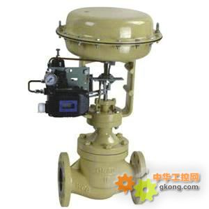

进口气动单座调节阀采用顶部导向结构,配用多弹簧执行机构,流道呈S流线型。具有结构紧凑、重量轻、动作灵敏、、压降损失小、阀容量大、流量特性精确、维护方便等优点。广泛应用于精确控制气体、液体等介质,工艺参数如压力、流量、温度、液位保持在给定值。特别适用于允许泄漏量小、阀前后压差不大的工作场合。
进口气动单座调节阀产品特点
1·顶导向单座调节阀,结构紧凑,部件少、易维修。
2·金属阀芯适合多种工作场合,达IV级泄漏标准,软密封结构阀芯达VI级泄漏标准。
3·阀体按流体力学原理设计成等截面低流阻流道,额定流量系数增大30%。
4·可调范围大,固有可调比为50。
5·执行机构采用多弹簧结构,高度减少30%、重量减轻30%。
公称压力等级有PN(MPa)1.6、4.0、6.4、10.0;
阀体口径范围DN(mm)20~200。
适用流体温度-196℃~+560℃范围内多种档次。泄漏量标准IV级
阀体、阀盖:ZG230~450、ZG1Cr18Ni9
阀芯、阀座:1Cr18Ni9Ti、1Cr18Ni9Ti +PTFE、1Cr18Ni9Ti +司钛莱合金堆焊
填料:PTFE、柔性石墨
波纹管:1Cr18Ni9Ti
垫片:石墨缠绕垫片(V6590)、F4
膜盖:A3
波纹膜片:夹增强尼龙织物丁腈橡胶
弹簧:60Si2Mn
阀杆、推杆:1Cr18Ni9Ti、2Cr13
信号范围 Pr (kPa) 20 ~ 100 、 40 ~ 200
气源压力 Ps (MPa) 0.14 ~ 0.4
固有流量特性 直线、等百分比
固有可调比 50:1
允许泄漏量 硬阀座: IV 级 (10 -4 阀额定容量) 软阀座: VI 级
