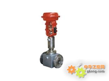

进口气动保温夹套单座调节阀
美国沃克集团致力于提供专门解决客户需要的调节阀,一直来致力于设计、研发、生产高品质阀门产品,是美国顶级的阀门集团之一。
进口气动保温夹套单座调节阀概述:
气动保温夹套单座调节阀阀芯采用上导向结构,阀结构紧凑,有呈S流线型的通道,使其压降损失小,流量大,可调范围广,流量特性精度高,符合IEC534标准。适用于需要保温的场合。当工艺介质的结晶温度低于环境温度或流体温度降低,造成粘度增加或流体出现凝固时,这时在阀体和上阀盖处增设蒸汽保温夹磁装置,使工艺过程按要求进行下去。调节阀的泄漏符合ANSI B16.104标准。调节阀配用多弹簧薄膜执行机构,其结构紧凑,输出力大。产品符合GB/T4213-92。
阀 体
型式:直通单座铸造球型阀
公称通径:40、50、65、80、100、150mm
公称压力:ANSI 125、150、300、600 JIS 10、16、20、30、40K PN1.6、4.0、6.4MPa
连接型式:法兰连接:FF、RF、RJ、LG、沟槽型、嵌入型
法兰标准:JIS B2201-1984、ANSI B16.5-1981、GB/T9112~9124-2000等
焊接连接:嵌接焊SW(40~50mm)对接焊BW(65~200mm)
材料:铸钢(ZG230-450)、铸不锈钢(ZG1Cr18Ni9Ti、ZG1Cr18Ni12Mo2Ti、ZG00Cr18Ni12Mo2Ti)、钛等
上阀盖:常温型(P):-17~+230℃
伸长Ⅰ型(E1):-45~-17℃ +230~+566℃
伸长Ⅱ型(E2I):-100~-45℃
伸长Ⅱ型(E2W):-196~-100℃
进口气动保温夹套单座调节阀性能
泄漏量:金属阀座:小于阀额定容量的0.01%,符合ANSI B16.104-1976IV级
回差:带定位器:小于全行程的1%,
不带定位器:小于全行程的3%(LHA1型小于全行程的5%)
基本误差:带定位器:小于全行程的±1%,
不带定位器:小于全行程的±5%
注:采用标准的V型聚四氟乙烯填料
可调范围:50:1(0.25≤Cv≤14)或30:1(CV≤0.16)
