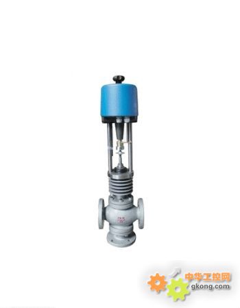

进口三通调节阀概述:
美国沃克WORK进口三通调节阀可分为三通分流型和合流型调节阀。是一种分成两路出口流体,或者把两路进口流体合成一路出口流体调节阀。阀体采用S形流道,由套筒导向,阀座快拆式,整体式设计,使得该阀特别适用于热交换器上,进行温度调节。再配以阀门定位器,即可实现比例调节,高的可调比、大的流量系数等一系列优点,使得该阀广泛的应用与造纸、化工、石油、化纤、冶金等工业部门的自控系统。
进口三通调节阀主要参数:
压力等级 : 150 ~600LB (PN16 ~ PN100)
壳体材料 : 碳钢、不锈钢、合金钢等
操作方式 : PDL系列气动薄膜执行机构、PCL系列气动活塞式执行机构、电动执行机构
公称通径mm 合流 25 --300
分流 25 -- 300
阀座通径mm 25 -- 300
额定流量系数kv 合流 8.5 -- 1260
分流 8.5 -- 1260
公称压力(MPa) 0.6--6.4
行程(mm) 16 25 40 60 100
流量特性 直线
工作温度℃ -40~230℃(常温型),
散热片式230~450℃(中温型),
特殊订货-100~600℃
