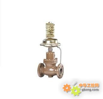

进口自力式压力调节阀
美国沃克集团致力于提供专门解决客户需要的调节阀,一直来致力于设计、研发、生产高品质阀门产品,是美国顶级的阀门集团之一。
进口自力式压力调节阀概述:
美国沃克WORK进口自力式流量控制阀是一种自动恒定压力的水力工况平衡用阀。可按需求设定流量,并将通过阀门的流量保持恒定。应用于集中供热、中央空调等水系统中,使管网的压力调节一次完成,把调网工作变为简单的压力分配。它集测量、执行、控制等到诸多功能于一体,自成一个独立的仪表控制系统。
自力式流量控制阀性能与特点:
1 : 可按设计或实际要求设定流量,能自动消除系统的压差波动,保持流量不变。
2 : 克服系统冷热不均现象,提高供热(供冷)质量。
3 :彻底解决近端压差大、远端压差小的矛盾。
4 :减少系统循环水量,降低系统阻力。
5 :减少设计工作量,不需要对管网进行繁琐的水力平衡计算。
6 :管网布置简单,不需要采用同程式的布置方式,降低管网造价,减少维修费用。
7 :降低调网难度,把复杂的调网工作变化为简单的流量分配。
8 :免除多热源管网热源切换时的流量再分配工作。
9 :具备开度锁定功能。
10 :整圈流量显示值均为测试值。
11 :采用先进技术膜片,理论误差为零。且可承受0.8 MPa的压差。
自力式流量控制阀技术参数:
公称压力:1.6mpa;
介质温度:0-150℃
工作压差范围:0.02-0.4mpa(2-40mh 2 o);
流量相对误差≤± 5%
连接方式:法兰、焊接、螺纹等。
