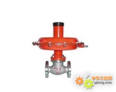

进口自力式微压调节阀
进口自力式微压调节阀概述
进口自力式微压调节阀是一种不需要外加能源的执行器产品.可用于公称压力PN01,PN10.差(微)压均可分段调节.从50mm .W.C至0.1MPa.其用途十分广泛,可用于工业燃烧系统,控制两种物料,如煤气,空气流量配比,以达理想燃烧.用于氢冷发电机组密封油系封.当微压阀的低压端通大气即为微压阀。
