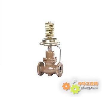

进口组合式调节阀
美国沃克集团致力于提供专门解决客户需要的调节阀,一直来致力于设计、研发、生产高品质阀门产品,是美国顶级的阀门集团之一。
进口组合式调节阀概述:
进口组合式调节阀系列采用模块化设计,通过组合件可组合成多种组合型自力式调节阀。自力式压力-差压组合阀、自力式流量-温度组合阀、自力式流量-压力组合阀等系列。可用于非腐蚀性的液体、气体和蒸汽介质的各种参数按优先动作原理来控制参数。
