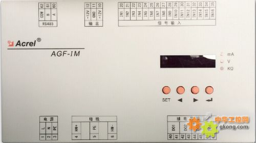

随着光伏电站的不断发展,智能电量管理变得越发重要,对PV系统也就有了更高的要求,对光伏电站并网安全运行也有了更严格的要求,我司结合这些要求研发了光伏直流绝缘监测装置,以致力于电站的安全运行。
AGF-IM光伏直流绝缘监测装置采用6位数码管显示,4按键操作,可实时在线监测并显示直流母线和支路电压、绝缘电阻,出现故障时迅速查找故障母线或支路,并发出预警或报警信号,具备故障事件记录功能;同时可以监测不大于16条支路的直流系统,装置带有RS485接口可以把测量和采集的数据上传。
