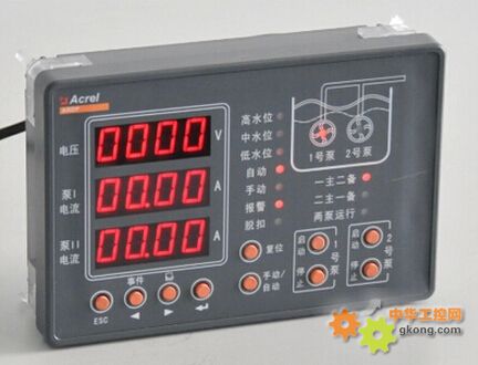

产品名称: 智能水泵控制器ARDP
型  号: ARDP
1 概述
    ARDP智能水泵控制器适用于低压系统,作为低压电动机馈线终端的保护、监测和控制的新一代智能化综合装置。本产品集测量、保护、控制、总线通讯为一体,取代了原有用分列元件配置的各种保护继电器、电测仪表、转换开关、按钮及信号指示灯,集成了多种控制方式为一体。同时还提供了操作次数、运行时间、跳闸事件等重要管理信息的记录,总线通信功能可以同网络上的服务器或工作站进行数据交换,是工厂自动化和楼宇智能化的理想选择。
2 智能水泵控制器
    采用交流采样测量方法测量变化的电压/电流值。使用3.2KHz的速率采样每一相的所有数据,在周期内进行积分运算,通过计算得到均方根值。集成了各类保护和控制功能,可广泛应用于深井泵、潜水泵、离心泵、排污泵、管道泵、增压泵、多级泵等。
2.1 产品特点
   ◆三相电压两路三相电流回路交流采样,真有效值计算
   ◆水位检测支持浮球式液位检测器、干簧式液位检测器、液位变送器
   ◆手动/自动模式切换:一台水泵手动/自动运行、两台水泵手动/自动运行(一主二备、二主一备、两泵运行(交替互备))、两台水泵(独立)手动/自动运行
   ◆高水位控制:中水位一台水泵运行,高水位两台水泵同时运行。
   ◆集成2个独立的定时器,具有定时启泵功能。
   ◆集成上位机软件,方便设置调试
   ◆AC/DC电源供给
