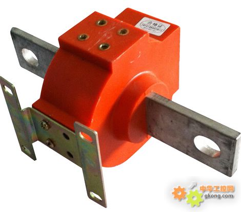

产品名称: 安科瑞厂家直销浇注式互感器LQZJ4-0.66 30-300/5A
型  号: LQZJ4-0.66 30-300/5A
1 LQZJ4-0.66(AKH-0.66/Q)型计量用电流互感器
1.1 产品特点
    该产品主要用于供电局计量,与供电局收费电表配合使用,产品一次接线采用直接式,二次电流信号及一次电压信号接线用透明接线罩罩好后铅封,以防止窃电。
 1.2 型号说明
1.3 规格尺寸(mm)
1.4 规格参数对照表
2 LMZD-0.66(AKH-0.66ZD)系列计量型电流互感器
2.1 产品特点
    该产品用于供电系统计量用,与供电系统收费电能表配合使用,产品采用环氧浇注绝缘,二次接线端子采用透明接线罩罩好后铅封,以防止窃电,产品准确级为0.2S和0.5S,产品性能完全满足国家电网公司企业标准Q/GDW572-2010要求。
2.2 型号说明
2.3 LFZ1-0.66(AKH-0.66FZ1)规格尺寸(mm)
2.4 LFZ1-0.66(AKH-0.66FZ1)参数对照表
2.5 LMZD1-0.66(AKH-0.66ZD1)规格尺寸(mm)
2.6 LMZD1-0.66(AKH-0.66ZD1)参数对照表
2.7 LMZD2-0.66(AKH-0.66ZD2)规格尺寸 (mm)
2.8 LMZD2-0.66(AKH-0.66ZD2)参数对照表
2.9 LMZD3-0.66(AKH-0.66ZD3)规格尺寸 (mm)
2.10 LMZD3-0.66(AKH-0.66ZD3)参数对照表
2.11 LMZD4-0.66(AKH-0.66ZD4)规格尺寸 (mm)
2.12 LMZD4-0.66(AKH-0.66ZD4)参数对照表
