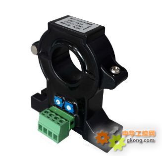

产品名称: 安科瑞霍尔开口式电流传感器AHKC-EKAA DC50-500A/4-20mA Φ20
型  号: AHKC-EKAA DC50-500A/4-20mA Φ20
价  格:
霍尔电流传感器
    霍尔电流传感器主要适用于交流、直流、脉冲等复杂信号的隔离转换,通过霍尔效应原理使变换后的信号能够直接被AD、DSP、PLC、二次仪表等各种采集装置直接采集,广泛应用于电流监控及电池应用、逆变电源及太阳能电源管理系统、直流屏及直流马达驱动、电镀、焊接应用、变频器,UPS伺服控制等系统电流信号采集和反馈控制,具有响应时间快,电流测量范围宽精度高,过载能力强,线性好,抗干扰能力强等优点。
