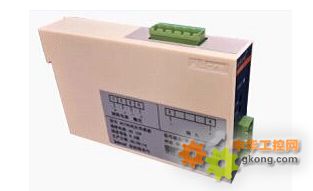

4 直流电压传感器
    ACTDS系列直流电压传感器是一种利用光电隔离原理将被测直流电压转换成将原边电压转换成与原边电压成比例输出的直流电流或直流电压信号的测量模块,原副边之间高度绝缘,具有高精确度、高线性度、高集成度、体积小结构简单、长期工作稳定且适应各种工作环境的特点。广泛地应用在电力、石油、煤矿、化工、铁路、通信、楼宇自控等行业的电气设备的系统控制及检测。
★用于测量直流电压
★响应速度快
★过载能力强
★精确度高
★DIN导轨安装
★原副边3.5kV高度绝缘
4.1 型号说明
4.2 技术指标
4.3 规格尺寸
4.4 接线方式
