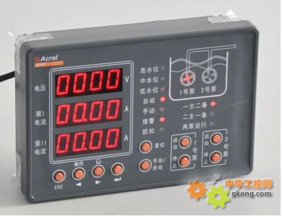

产品名称: 安科瑞 ARDP智能水泵控制器
型  号: ARDP-1.6/**
ARDP智能水泵控制器
1、概述
    ARDP智能水泵控制器适用于低压系统,作为低压电动机馈线终端的保护、监测和控制的新一代智能化综合装置。本产品集测量、保护、控制、总线通讯为一体,集成了多种控制方式。同时还提供了操作次数、运行时间、跳闸事件等重要管理信息的记录,总线通信功能可以同网络上的服务器或工作站进行数据交换,是工厂自动化和楼宇智能化的理想选择,可广泛应用于深井泵、潜水泵、离心泵、排污泵、管道泵、增压泵、多级泵等。
