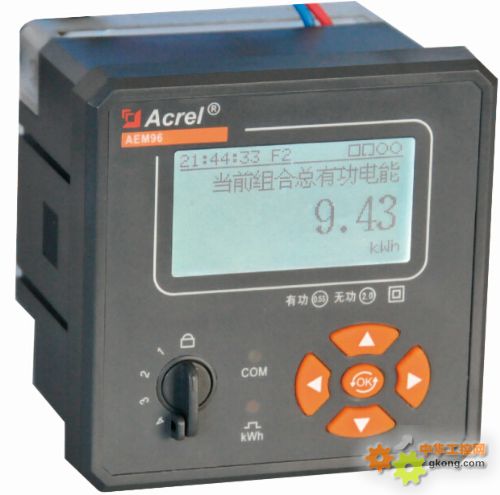

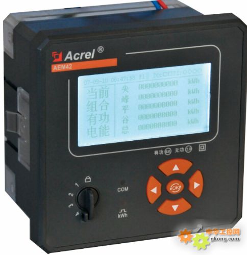

1、概述
    嵌入式安装电能计量装置是针对电力系统、工矿企业、公用设施的电能统计、管理需求而设计的一款智能仪表,集成了全部电力参数测量及全面的电能计量及考核管理,提供上24时、上31日以及上12月的各类电能数据统计。带有开关量输入和继电器输出可实现“遥信”和“遥控”功能,并具备报警输出。带有RS485通信接口,采用MODBUS-RTU协议,可广泛应用于各种控制系统,SCADA系统和能源管理系统中。

3、技术参数
                 型号
参数
AEM96
AEM42
接线方式
三相三线、三相四线
测
量
电
压
参比电压Un
AC220V、AC100V、AC57.7V
测量范围
0.7Un~1.3Un
极限电压
1.9Un
功耗
<0.05VA(单相)
阻抗
>2MΩ
精度等级
RMS精度0.2
电
流
测量范围
1.5(6)A
功耗
<0.05VA(单路额定电流)
精度等级
RMS精度0.2
功率
有功、无功、视在功率,精度0.5
电网频率
45~65Hz,精度0.2
计
量
电能
有功电能 (准确度等级0.5S)
无功电能(准确度等级2级)
时钟精度
≤0.5s/d
数
字
信
号
电量脉冲输出
1路有功光耦输出、1路无功光耦输出
开关量输出
2路继电器输出
开关量输入
2路光耦输入(96型)4路光耦输入(42型),有源+12V
通
信
接口与通信规约
RS485口: Modbus RTU规约
通信地址范围
Modbus RTU:0~ 247;
波特率
选配低速(支持600bps~9600bps)或高速(600bps~38400bps)
环
境
工作温度
-25℃~+60℃
极限工作温度
-35℃~+70℃
相对湿度
≤95℅(无凝露)
工作电源
交直流两用电源(范围:AC85V~265V,DC100-380V)
功耗:≤1W,2VA
