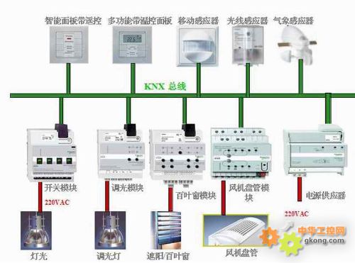

1、概述
    Acrel-BUS智能照明控制器从功能上可以分为驱动器、传感器和系统元件。各个元件通过专用Acrel-BUS总线以树形、星形或线形的拓扑结构灵活组网。
    ●驱动器:负责接收和处理传感器传送的信号,并执行相应的操作,如开/ 关灯、调节灯的亮度。
    ●传感器:负责根据现场手动操作,或探测光线、温度等的变化,向驱动器发出相应的控制信号。
    ●系统元件:系统元件主要负责搭建系统平台,如系统电源、线路耦合器、传输介质等。
