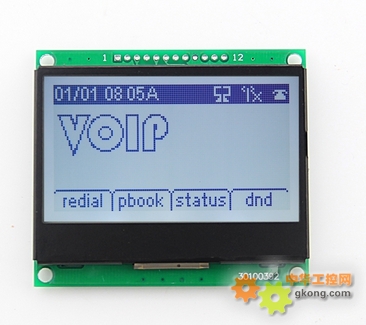

产品名称: 12864中文字库3.3V串口LCD显示模块
型  号: HTM12864-85
12864 - 中文字库图形点阵模组
产品严格执行ISO9001质量管理体系要求(通过了SGS认证),保证产品质量
【产品型号】:HTM12864-85
【点 阵 数】:128x64
【外型尺寸】:71.0mm×62.0mm
【视域尺寸】:65.5mm×38.0mm
【点 间 距】:0.475mm×0.515mm
【点 大 小】:0.49mm×0.45mm
【驱动 IC 】:ST7565R+GT32L32(内置中文字库)
【工作温度】:-20℃~+70℃
【储藏温度】:-30℃~+80℃
【所属类别】:LCD图形点阵液晶模块
【工艺形式】:COB 抗干扰能力超强
显示内容:128(例)× 64(行)
功能概述:
◆单电源3.3V供电;
◆自带中文字库IC
◆多种显示模式和背光颜色可选;
◆外形尺寸:71.0x62.0mm;
◆视窗尺寸:65.5x38.0mm。
